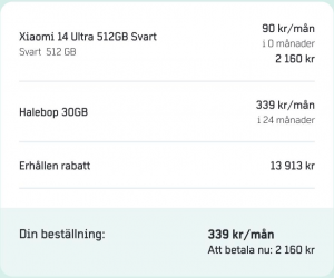

    "Råkade" bli en beställning på en 14 Ultra... Var ett alldeles för bra erbjudande genom Halebop för att stå över!
    En totalkostnad på ca 6 400:- för telefonen om jag nollar mot abonnemanget jag har nu :D

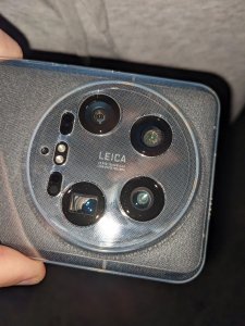

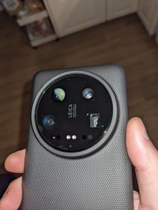

    Trevligt! Fick hem min igår och tycker den känns riktigt bra i handen. Hade förväntat mig att den skulle upplevas både större och tyngre när jag kommer från en Pixel 4a.
    Dessvärre märkte jag av kondens i linsen när jag testade kameran så jag kommer hämta ut en ny imorgon.
    Googla och såg att en del haft det problemet, är det någon här som uppmärksammat det? Här är en bild från hur min såg ut när jag prövade kameran utomhus igår.
  14. dannejanne
    9 322
    9 448
    Xiaomi 14, Pura 70 Ultra
    Inte haft det problemet personligen än. Inte fotat så mycket dock nu i detta väder.
  15. Janne303
    Janne303 Professional Droid Medlem
    15 mar 2011
    2 363
    506
    Comviq / Halebop / Fello
    Xiaomi 14 Ultra
    Xiaomi 14 Ultra
    Sony Xperia 1 IV
    Vi som fotar med vanliga kameror och har filter på objektiven kan få det där problemet. Har inte sett det alls på min Ultra.
  16. EmL
    EmL Youth Droid Medlem
    19 jun 2012
    156
    116
    Jag fotar mycket med min Pixel 4a och Panasonic Lumix LX15 men jag har då aldrig stött på kondens i en kameralins innan.
    Jag har hämtat ut en ny mobil men inte nog med att det är kondens på denna också, utan den här har det på två linser. Suck :(
    Det ger inget vidare bra första intryck för kinatelefoner... Räcker med att gå ut och filma så kommer det direkt och så blir inspelningen grumlig.. Har också prövat "tricket" att lämna SIM-luckan öppen och låta telefonen gå varm vid laddning/videoinspelning men det har inte gjort någon skillnad.
  17. Kabe 780

  18. EmL
    19 jun 2012
    156
    116
    Ska hämta ut en ny på Tisdag sen får vi se vad jag gör.. Som jag skrev ger det här inget vidare intryck av kinestelefoner så jag ska fundera hårt på om jag ska spara den, ångra köpet eller säljare vidare oöppnad.
    Riktigt trist för jag har redan hunnit skicka efter kamerakitet och skärmskydd/skal, men det är vad det är. o_O
