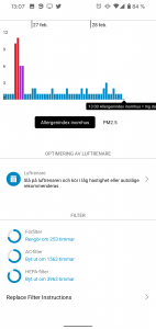

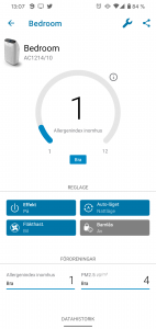

    Jag har den här luftrenaren från Philips (går att köpa på Philips hemsida med rätt rejäl rabatt när Philips har kampanjer, tror jag gav 1800 för den): Philips AC1214 (Luftrenare) / Philips 1000i.
    Den har tre stycken filter. Först ett yttre som man bara tar bort och dammsuger där alla större partiklar fastnar, sedan ett kolfilter (som också är enkelt att ta ut och dammsuga) och slutligen ett HEPA-filter (20 nanometer/0,02um).
    Tycker det är bra drag och ser ingen direkt nytta med 360 grader eftersom jag antar att man i regel placerar dem i ett hörn, men det minskar kanske ljudnivån? Philipsen är dock mycket tyst på natten och bra drag i turboläget (dock låter den som ett jetplan i turbo).
    Appen är lite nyckfull vad gäller anslutningen, men det blev betydligt bättre när jag gav enheten en fast IP via routern. Den har bara stöd för 2,4GHz WiFi med.
    Filterllivsängd:
    Yttersta man sköljer själv: 0,5 mån
    Kolfilter: 3 mån
    Hepa: 6 mån
    Men enligt de flesta räcker det att byta både hepa och kolfilter efter 12 månader om man inte har den ståendes i köket/vid os.
    Priset blir runt 45 euro per år med ett filterbyte: https://www.amazon.de/dp/B07PFY49PZ/?tag=oid02-21
    Den håller också det läge man ställer den på tills man manuellt ändrar det. Kapaciteten är
    69 m2.

    Jag har ingen aning om hur den står sig mot Mi:s variant då jag inte testat den, men tänkte att jag nämner den som ett alternativ även om det blir lite OFT :)
