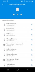

    Köpte lampan med BLE gateway och fick den igår och det funkar ju faktiskt ritkigt bra. Den lyckades hitta 9 av mina 10 flower care efter en stund. Den tionde flower care är ute på balkongen med en tjock vägg mellan så det det är kanske inte så konstigt att den inte lyckas koppla sig till den.
    Har samma problem som dig. Står [Null] under varje blomma. Får hoppas dom fixar det snart. Det går i alla fall mycket snabbare nu att kolla varje blomma för sig.
    Har några fler flower care på väg från Kina nu så får se om lampan kan koppla sig till fler än 10.

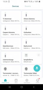

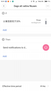

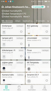

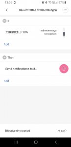

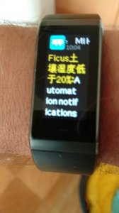

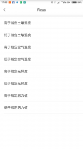

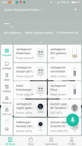

    Ny uppdatering till Mi home idag som gjorde blomsensorna ännu smartare och nu kan man äntligen få notiser till mobilen!
    Har man BLE och zigbee gateway på plats funkar det även utanför BLE räckvidd.
    Även första sidan i Mi home ser man nu också % fuktighet per sensor också vilket är trevligt.

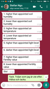

    Jag har fått översättning på vad man kan göra med sensorerna nedan också.
    Hoppas med spänning att jag får ett meddelande till mobilen när fuktigheten når under 20%.
