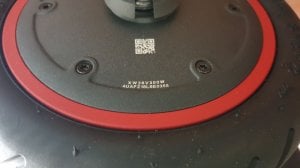

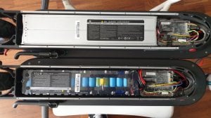

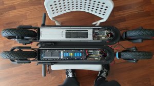

    Pron ser ut att vara lite längre och lite lite breddare i basen.
    Det röda i fälgen är fabriksmålad.

    Det var ändå rätt betydande skillnader. Inkapslingen av batteriet ser också mycket bättre och tryggare ut. Undrar vad det är för material som använts för att kapsla in dem.

    Den är inkapslad i aluminuium och skruvar på sidorna.
    Lätt test att skruva up sidor visar att den är även seglad med silicon.(Han vågade inte forcera den mer)
    Allt solid och tätt men samtidigt kan bli dyrt att laga om några celler ballar ur eller eventuell kontroller problem.

    Mycket bra. Helt klart en förbättring att ha lion-batteriet inkapslat i ett aluminiumhölje, speciellt som det utsätts för rätt hårda stötar.

    Fel av mig kontrollen är utanför han mena att det blir svårt för dem som vill mecka med BMS.
    Den onekligen mer robust ut , Samma kontroller kort bättre lödningar samt bättre mosfet transistorer.
