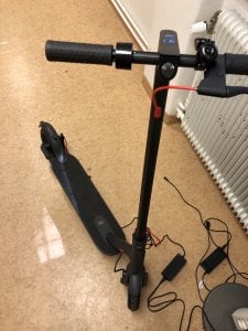

    Anländ i min ägo. Med magnet till laddskyddet men inget skydd till bromskabeln. Tillverkad 2019-03-15.
    bernard and Raste like this.
