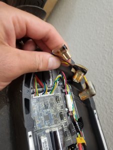

  19. Skånsk kraft
    Skånsk kraft Youth Droid Medlem
    24 sept 2016
    146
    100
    Tack. Jag har beställt och fått hem grejerna nu. Gick fort. Nu när jag öppnade upp ser jag att motorn fått kortslutning. Så frågan är om moderkort överlevt. Vågar jag testa det? Alltså testa nya motorn på gamla moderkortet? Är rädd den kan gå sönder pga det. Någon som vet? Frågar annars Curious Joe. Och även om jag köper ett nytt moderkort så är ju risken att något annat är fel ändå.
  20. schrödinger
    schrödinger Senior Droid Medlem
    8 apr 2020
    1 437
    1 753
    Köp ett nytt moderkort först och testa. Motorn i sig är nog rätt svår att bränna.
    Skånsk kraft gillar detta.
