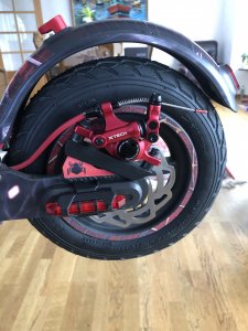

    Sådär grabbar, Nu e den på plats...!! :)
    Har kört ute i två dagar med den och kan säga att det är som natt och dag.
    Har ställ in den så att jag kan med lätthet få den att nita med en kvarts tyck på handbromsen.
    Två fingrar räcker för att dosera den lätt till att sakta ned.. då jag kör utan Kers.
    Känner en större säkerhet varje korsning då jag vet att jag får snabbt stopp på den om det skulle dycka upp nåt oförutsett.
    Passade på att slänga in 10" däck..rekommenderas startk....vilket lyft.. känsla är så mycket mjukare och behagligare åk.

    Snyggt! Var det svårt att åstadkomma? Har funderat på något liknande själv :)
  8. bernard
    42 759
    48 365
    Mycket imponerande! Hittade du ett färdigt kit någonstans, eller fick du beställa olika delar för sig?
    Edit: Den här verkar iofs lite intressant också som en budgetlösning (är inte hydraulisk) Étrier de frein JAK Super brake
    Det finns en hel del kit för 10" (om du inte endast avsåg bromsen), och det är inte så komplicerat att montera. Man installerar bara ett avstånd för stänkskärmen egentligen, utöver att byta ut hjulen (vilket iofs är en del jobb i sig, men inget utöver det vanliga).

    Mest sugen på att byta bromsen eftersom jag tycker den är för dålig i originalutförande. Däcken kanske också skulle kunna vara intressant om man ändå ska igång och greja. JAK Super Brake såg intressant ut (om den fungerar bättre än nuvarande).

    Har kontakt för att tag hem färdiga bromskittet .. tog c.a 4-5 arbetsdagar stt få hem..
    själva installationen av bromsok c.a 15-20 min ..
    Däck bytet gäller dt att ha ett par bra verktyg o diskmedel ..
    Men ärligt talat inte så blodigt som man har läst att det skulle vara att få av dem..
    Nu när man e på 10” så blir byten ingen match..

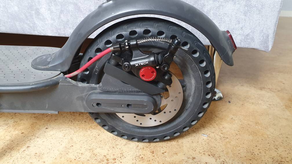

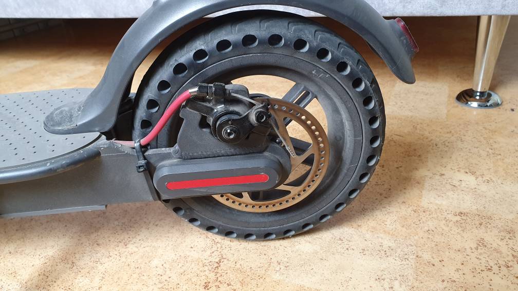

    Före och efter, en skruv som höll skivan blev "rund" så den åkte inte tillbaka ska skaffa en ny vid tillfälle.
    Bromsförmågan nu är riktigt bra, bytte skivan med ifall den blivit sned. @JPR@JPR som fixade delarna. [​IMG][​IMG]

    Blev ju snygg som tusan..
    visste inte att du körde med heljutna däck ..
    Generellt så suger alla original skruvarna ...
    maccis och bernard gillar detta.

    Mm hade jag vetat bättre så skulle man köpt ett kit med nya skruvar.
    Bytte till detta däcket när jag fick punka, har luftfyllt fram.

    Gäller att tag dt försiktigt med skit skruvarna och bra Allen nycklar..
    Körde in antipunk skydd band på mina nya 10” ..
    Har läst en del och hoppas på denna lösning.. Själva kör upplevelsen med luft och 10” är ett grymt lyft recommenderas varmt..

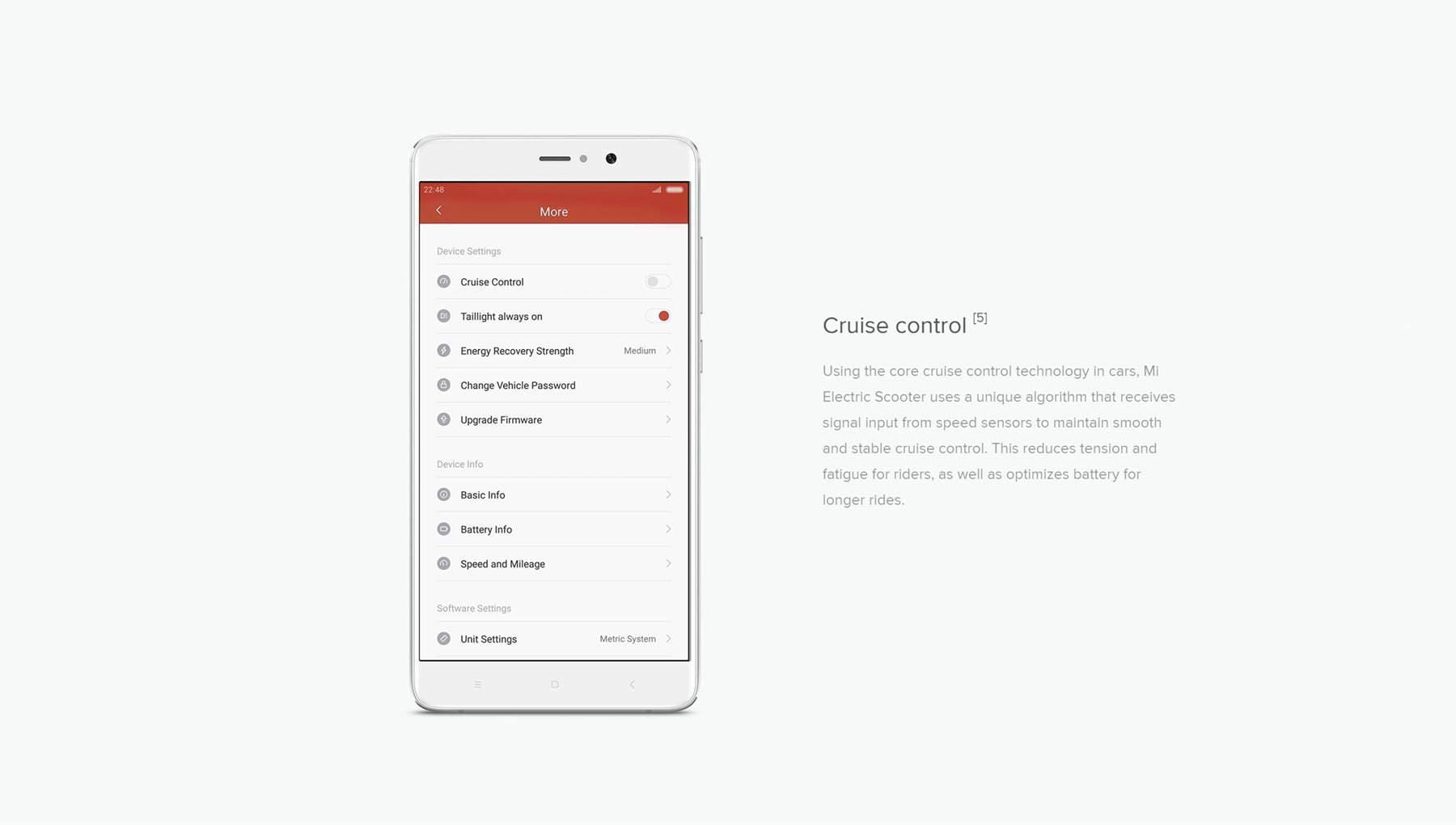

    Tack så mycket. En följdfråga på nr 2:
    Vad heter den inställningen i appen? Hittar den inte. Är den den som är att motorn bromsar när man släpper gasen?
  17. bernard
    42 759
    48 365
    "Cruise control"
