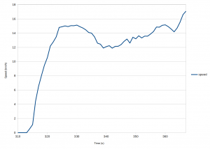

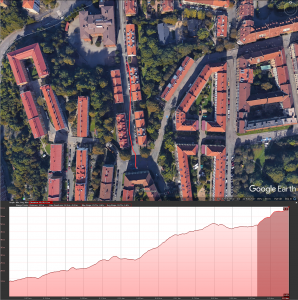

    Jag testade idag att logga hastigheten i ett par hyfsat branta backar i min närhet (Masthugget, Göteborg). Startade från stillastående precis i början av backen och körde med gasen i botten till toppen. Jag har än så länge original-firmware och min totala vikt med kläder och hjälm var ca 70 kg. Batteriet hade ungefär 50 % laddning. Resultaten följer nedan:
    Backe 1a: Fjällgatan, från Bangatan till Repslagaregatan
    Detta är den brantaste delen av den här backen. Nedan är en karta och ett hastighetsdiagram. Medelhastigheten var ca 14 km/h (första accelerationssträckan borträknad) och medellutningen ca 10.1 % (enligt Google Earth).

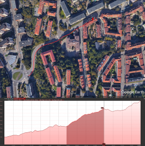

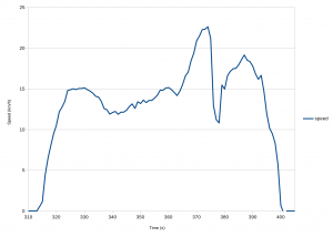

    Backe 1b: Fjällgatan, från Bangatan till Vattugatan
    Samma körning som i 1a, men hela vägen upp till krönet. Nedan är en karta och ett hastighetsdiagram. Medelhastigheten var ca 15 km/h (men var tvungen att bromsa för ett par fotgängare vid ett övergångsställe, se dipp i hastigheten) och medellutningen var ca 8.3 %.

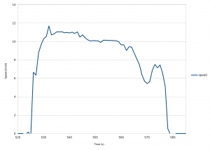

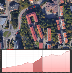

    Backe 2: Bäckegatan, från södra änden av Fjällskolans skolgård till Bockhornsgatan
    Nedan är en karta och ett hastighetsdiagram. Medelhastigheten var ca 9.5 km/h (men den tröttnade verkligen på slutet där lutningen är som värst) och medellutningen var ca 10.7 %.

    @jkej@jkej hur mätte du lutningen? På Google maps då. Vill gärna se lutningen på en backe här i Helsingborg. Är övertygad om att jag kommer få gå. Upp för den
  17. jkej
    jkej Kid Droid Medlem
    29 apr 2019
    80
    47
    Gjorde det i Google Earth, inte i Google Maps. Skapa en path längs den gatan du vill mäta lutningen på. Högerklicka på path-objektet i listan till vänster och välj "Show Elevation Profile". Då får du upp höjdprofilsdiagrammet som är i botten på mina kartor. I det diagrammet kan du markera olika delsträckor för att räkna ut medellutningen. Jag skapade min path genom att ladda ned den loggade färdvägen från scooter-appen, men det går naturligtvis lika bra att skapa pathen manuellt i Google Earth.
