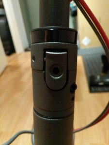

    Köpte min m365 i förra veckan och efter cirka tre mil har skruven som håller fast själva låsmekanismen vibrerat loss och fallit av. Någon som vet vilken typ av skruv det är och var man kan hitta den?

    Du kan köpa en hel spännmekanism från Aliexpress, men om det bara är yttersta skruven som du har tappat (lite oklart från din bild) så borde du kunna köpa en likadan i en vanlig järnaffär. Baserat på bilden på Aliexpress och efter att ha kollat på min egen m365 skulle jag säga att det är en kullrig insexskruv, M6, 12 mm lång. Se till att köpa en rostfri.
