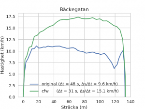

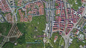

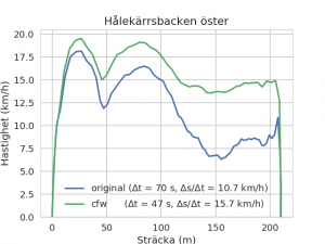

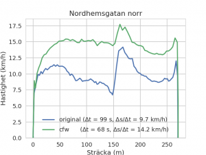

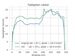

    Igår gjorde jag om mina tester i Göteborgs-backar från förra veckan, fast jämförde original-firmware med en moddad. Som original körde jag version 1.3.8 och den moddade var CFW W fast med motor power 33000 (rekommenderad av @ZodiacKiller@ZodiacKiller). Jag körde varje backe med båda firmware direkt efter varandra och försökte köra på exakt samma sätt. Jag startade från stillastående och hade gasen i botten hela vägen. Min totalvikt utan scooter var ca 70 kg.
    Här är en översiktskarta över de backarna jag körde. De backarna som jag fick till bra jämförelser i är markerade i blått. Två backar är markerade i rött för att scootern inte orkade upp för dem, varken med original-firmware eller moddad.
    Här är hastighetsdiagram för var och en av backarna som jag fick till jämförelser för. Original-firmware är i blått och moddad (cfw) är i grönt. I diagrammen finns även info om den totala tiden det tog att köra backen (Δt) och medelhastigheten (Δs/Δt).
    Som ni ser kan det göra en rätt stor skillnad med moddad firmware i lite brantare backar. När hastigheten dök under 10 km/h med original-firmware så upplevde jag det verkligen som segt och märkte tydligt skillnaden när jag bytte. Å andra sidan så är den totala tidsvinsten av att byta firmware inte särskilt stor i en sån här backe. Som mest var den 31 sekunder. Så fördelen med att byta är kanske mer psykologisk än en signifikant tidsbesparing.
    I mitt förra test hade jag med höjdkurvor från Google Earth. Ju mer jag har använt det verktyget ju mer skeptisk är jag till den underliggande datan. Tror inte längre att lutningarna jag fick därifrån är särskilt användbara för att jämföra de de här olika backarna. Om ni har en egen backe som ni vill jämföra med de jag har testat så är mitt råd att gå in och kolla på backarna i Google Street View. Nordhemsgatan syd är ett bra exempel på backe som är så brant att m365 inte orkar, medan Nordhemsgatan norr är ett bra exempel på en backe som den orkar men som nog är på gränsen.
