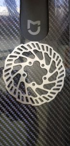

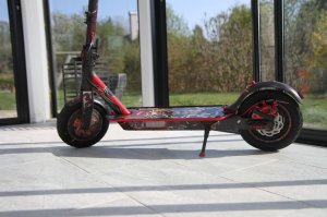

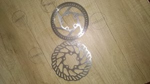

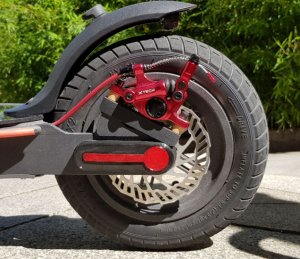

    Äntligen är den klar, priken över i:et !!
    Det tog nästan 4 månader för killarna att få till det.
    Även om vissa likheter så har denna modell skapat från 0 i ett 3D Cad program, alla mätningar ändras och anpassat med tanke på symmetrier, tjocklek och avstånd.
    Temperatur, vikt samt att olika material har testats tills det bästa resultatet erhållits.
    Med denna spår desing har man uppnått bästa friktions och nötningsegenskaperna en stark och effektivt bromsskiva helt anpassad till M365 och Xtech-Hb100 bromsoket. Nu har M365 inget att skämmas över gällande bromsförmåga i jämförelse med dualdron. ;)
    120mm desing som enligt mitt tycke ser asgrym ut !!
    Inga fler fälg anpassningar nödvändinga, 5 skruvar av och på.. :D:D
    Jag kommer att tag hem några ex under slutet av nästa vecka.
    PM:a om intresset finns.

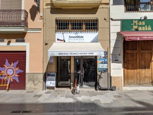

    I Spanien är M365 så populär att det finns flera verkstäder inriktade på främst M365.
    Riktigt synd att det inte finns i alla fall någon som gör vid den på hemmaplan.
    Frågade vad däckbyte kostade för skojs skull; skulle gå lös på 10 euro om jag kunde vänta till morgondagen.
    Dukelukeem, JPR, Timpppa och 2 andra gillar detta.

    Vart i Spanien är detta?
