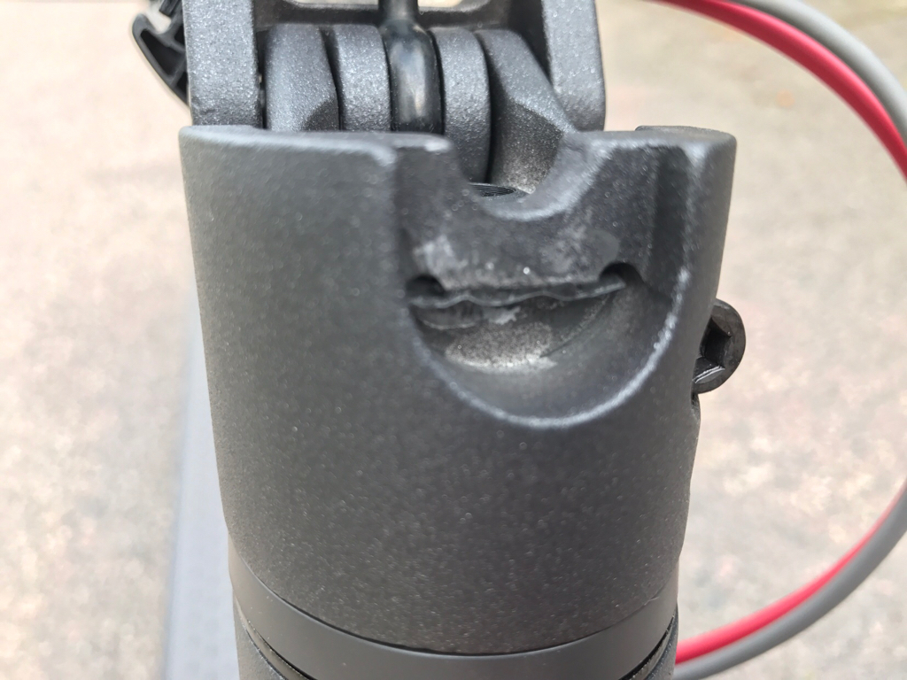

    Min har gnisslat o knakat nånstans. Har försökt dra åt men det som orsakar det är i vikningen. Satte en bit tejp där nu.
    Nu försvann det otroligt jobbiga ljudet.
