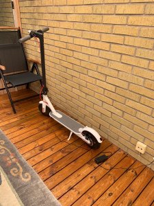

    Ja, jag har köpt 2st el-sparkcyklar av en kille, de ser exakt ut som Xianomi m365 och jag trodde jag köpte m365, men i kvittot står det att dom heter MP-XM8.5. Så jag vet inte om jag har en m365 eller nån klon. Personen sålde dom som No-name men jag tolkade att jag köpte m365. ja, nog om det. Det kanske inte spelar nån stor roll men det kan vara av värde att veta.
    Vad jag egentligen behöver hjälp med är att på den ena scooter, som jag köpte rent ny, den har ladd problem.
    Problemet är att den stannar i laddningen på exakt 64% och då tänds den gröna LEDen i laddaren. Har testat med en annan laddare, samma sak där med. Den stannar alltså på 64% enligt appen. Den andra scootern går att ladda till 100% .
    Vad har jag hittills gjort?
    * Har uppdaterat till senaste fw, utan någon framgång
    * Har öppnat och tittat på "moderkortet" och batteriet om jag ser nåt uppenbart, men allting verkar vara på sin plats.
    * Batteriet är daterad 2019-04-19 (om det är av intresse att veta)
    * Finns inga felkoder att plocka.
    Det är allt.
    Nån som kan hjälpa mig här?
    Har försökt att googla på problemet utan någon framgång. Hittade ett liknande case på nätet där skribenten fick tipset att returnera scootern och få en ny, så det gav inte så mkt.. nu kan inte jag göra det eftersom jag har köpt dom av en privatperson som han i sin tur köpte sakerna direkt från Kina och även om jag har kina kvittot så är jag inte så sugen på att dra igång en process som kräver att jag kanske måste skicka scootern till Kina för garanti, det är alltså inget alternativ.. Jag vill försöka fixa detta själv så jag får ta den smällen.

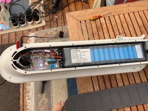

    Skicka en bild på scooter eller innanmätet. Du skulle kunna mäta på batteriet och kolla om de kanske visar fel. Men tycker de låter som 2celler eller något är döda.

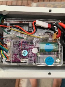

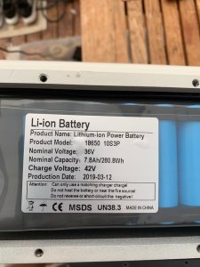

    Hej Eawo,
    Här kommer bild på Scooter och innanmäte.
    en liten rättelse. Såg nu att dateringen på batteriet var 2019-03-12. Mvh 67604441_430752797524212_127866025419997184_n.jpg 67663146_2579439605399889_3504843328153714688_n.jpg 67740393_2395856207148947_3321879473690771456_n.jpg 67769095_714460395651537_6408304077096091648_n.jpg

    Det som får mig att tänka lite är färgen på lås/fäll-mekanismen. I originalen är den vit, i din är den svart. Sladdarna fram till vänster på din scooter är svart och röd, i originalet ska de vara röd och vit/grå. Sladden fram till höger är svart, originalet vit/grå. Jag tycker även att laddaren ser lite off ut, möjligtvis en gammal variant? Min har rundade kanter samt en cirkulär LED, din är mer åt tegelstenshållet och har en avlång LED. Ta min gissning med en nypa salt men jag tror att det är en kopia.

    Tror det där är samma kopia som den som såldes av NetOnNet.

    Jag är inte så säker. NetOnNet's kopia hade ett väldigt annorlunda gashandtag (något som varit typiskt för kopiorna), den här ser ut att ha samma som orginalet.
