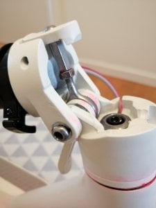

    En fråga till. Skall denna ut så här?
    Trög som f n att fälla ner.

    Ska ju vara lättare att få på 10-tummare. Kanske läge att passa på. Men det behövs ju ett kit med distanser för skärm mm.

    Har du kollat att alla skruvar är åtskruvade. Det bör man göra med jämna mellanrum. Läst om flera som tappat skruvar, och nån av mina har också varit nära...

    Osäker på vad du menar med "denna" men skruven ser lite väl utstickande ut. Ser ut som att någon har pillat med den innan. Det ska inte vara "trögt som f n" att fälla ner styret. Testa att lossa lite på skruvarna som syns i din bild.
    Ah, glömde skriva det. Skruvade åt allt runt låsmekanismen igår och nu låter den inte längre. Relativt säker på att ljudet kom från spännet som vibrerade mot styret. :)
