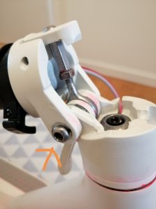

    Lite otydlig sorry..
    Den som sticker ut? Någon som kan visa sin kanske?

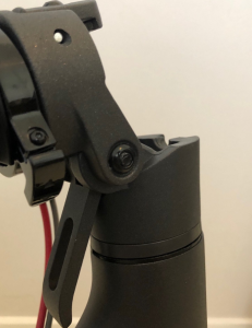

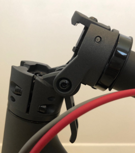

    Nu har jag den svarta modellen men det bör inte påverka skruvarna. :P

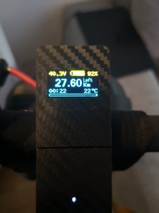

    Jädrans va fint o smidigt det blev med dashboard

    Coolt!
    Köpte du på m365dash.com?
    Är också sugen på en sån men dom var tyvärr slut i lager :(

    Japp, köpte därifrån

    Told you. :-). Den är kanon. Ända är att den kan störa farthållaren när den ska aktiveras. Känt fel som leverantören meddelat. Händer 1 gång av 8. Kör hårt.

    Det enda negativa är att jag har ett sånt där silikon skydd som man sätter över, displayen syns knappt igenom skyddet...
