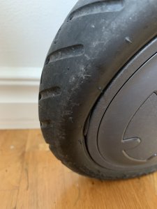

    Upptäckte just den här. Ingen punka än men är nog inte långt kvar. Aldrig behövt roa mig med däcken än, så förhoppningsvis går det lätt att släppa luften och bara trycka in lite försiktigt.

    Den såg inget kul ut, jag hade tömt helt, sedan försökt vicka in den eller i värsta fall försökt sticka in den igen med nåt platt plastföremål.. Typ en smörkniv i plast eller bak kant på nån matkniv eller liknande

    Jag tömde luften och kunde lätt trycka in däcket med tummarna. Slangen hoppa in utan problem. Kollade även runt hela att slangen låg rätt. Lätt åtgärdat hoppas bara inte slangen blivit skadad.

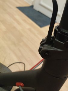

    Som ni ser på bilden har något lossnat så att styret hoppar ner av sig själv. Vilken form av skruv är det jag behöver köpa?
