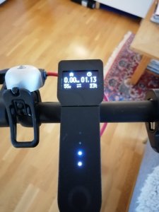

  11. dalton
    27 jan 2010
    4 189
    1 601
    Oneplus nord
    Oneplus nord
    M365tweaks.com monterad.
    Riktig Nice. PS 10% om man mailar han efter köpt och är medlem i m365 Sweden.
  12. Pierreberg
    Pierreberg Kid Droid Medlem
    28 jul 2019
    41
    14
    Det är ju det, har själv från m365Dash. Kom
    Är helnöjd

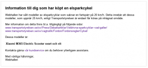

  19. firetech
    firetech Teen Droid Medlem
    25 jun 2009
    343
    61
    Fick i princip samma mail från Webhallen nu. Dock inget om införande av fartspärr (trots att de tillhör Komplett Group, dvs samma koncern som Komplett.se...).
  20. bernard
    42 662
    48 071
    Intressant. Kan ju inte vara en slump att de börjat skicka ut dessa; har de fått bakläxa av någon myndighet?
    Informationen har i en del fall varit rätt bristfällig, men de flesta är väl å andra sidan i alla fall nämn att de bara får framföras på inhägnat område? Vi i forumet har ju full koll och vet vad som gäller, men många kanske tror att det klassas som elcykel.
