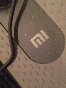

    Grymt tack för bra svar. Jag hittade product date å det var 20190701. Så det känns ju rätt tryggt. Å jag hade mycke riktigt testa fel del. Den man skulle testa var magnetisk å inte ”flärpen” handtaget. Å om det är loggan eller inte vet jag inte, men det står ju MI. Se bild.
