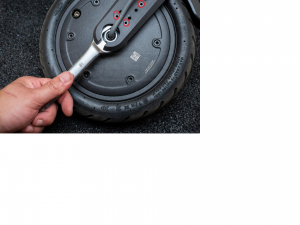

    Hej!
    Jag har en fråga kring dom små skruvarna som ska sitta i de rödmarkerade hålen på framhjulet.
    Har missat att skruva på dom efter däckbyte..
    Ytterkåpan som skyddar kabeln in i motorn har sina fyra skruvar på och de går ju in i ramen på samma vis som de fyra inre.
    Tror ni det kan bli några problem eller är de fyra innerskruvarna mest till för att ytterligare stabilisera plasthöljet?
    Jag kan inte göra om detta då en skruv fått gängpaj och vägrar lossna.
    Scootern känns stabil vid testkörning.
    Mvh
    Michael

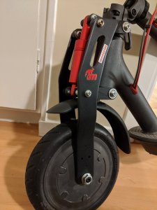

    Sådärja! Monorim v2 är på plats och jag är väldigt nöjd med resultatet.
    Något bökigt att installera men det var värt sin tid. :)

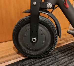

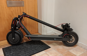

  13. aiwl
    aiwl Kid Droid Medlem
    8 dec 2017
    78
    53
    Det gick som förväntat och den rullar på som aldrig förr, känns otroligt mycket bättre med 10" och stötdämpare. Mycket nöjd.
