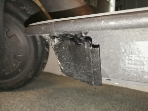

    Postar även bilder på lite modifieringar:
    startknappen (regnskydd och ergonomi), laddportskydd (skyddar bra mot smuts och vatten), förlängd bakskärm (stänkskydd)

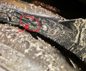

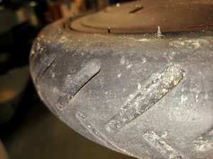

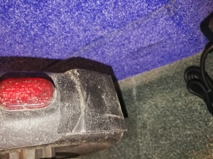

    När jag skulle ta en bild på däckslitage, upptäckte jag en till svaghet hos M365.
    Elsladden till baklyset är oskyddad vilket gör att den så småningom kommer att gå sönder.
    På bilden kan man se att isoleringen är borta och man kan se koppartrådar.
    Ni bör fixa detta.
    Däcken ser ut att hålla i kanske 300km till.

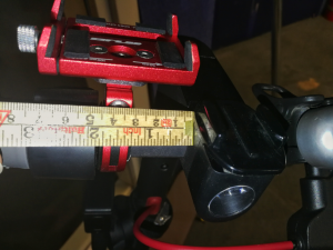

    48 360

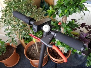

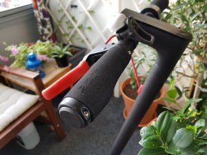

    Idag kom handtagen fram @ludde28@ludde28 ; säljaren skickade mig ett nytt par då det gamla paret aldrig kom fram.
    De är något större på längden än originalhandtagen, men trots det sitter de bättre eftersom det är möjligt att skruva fast dem. Upplever lite bättre komfort då de är mjukare, mer greppvänliga och roterar inte.
    Handtagen på styret är förresten ihåliga och leder rakt in till kretskortet, så även den vägen kan fukt rätt enkelt ta sig in. Lösningen QiCycle har i sin sparkcykel ser ut att vara mycket bättre. All elektronik som sitter i styret verkar vara inkapslad. Hoppas på motsvarande lösning i nästa version av M365 (..om det nu blir någon).

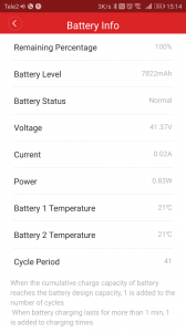

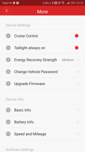

    @bernard@bernard Handtagen ser snygga ut. KAnske ska jag passa på och piffa upp jag med.
    Kretskort:
    joo, det vore bra. Jag har för mig att det sitter ett litet kretskort även i handbromsen.

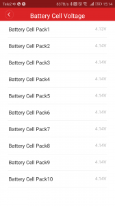

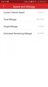

    Batteri:
    Hittils ingen förändring, men då har batteriet laddats bara 40ggr (fulla laddcykler) ca 190ggr i verkligheten. (se nedan fulladdat batteribild)
    Hoppas på ett större batteri ;)
    Återkommer när däcken kommer. JAg tror att jag överlåter en däckverkstan göra bytet.
