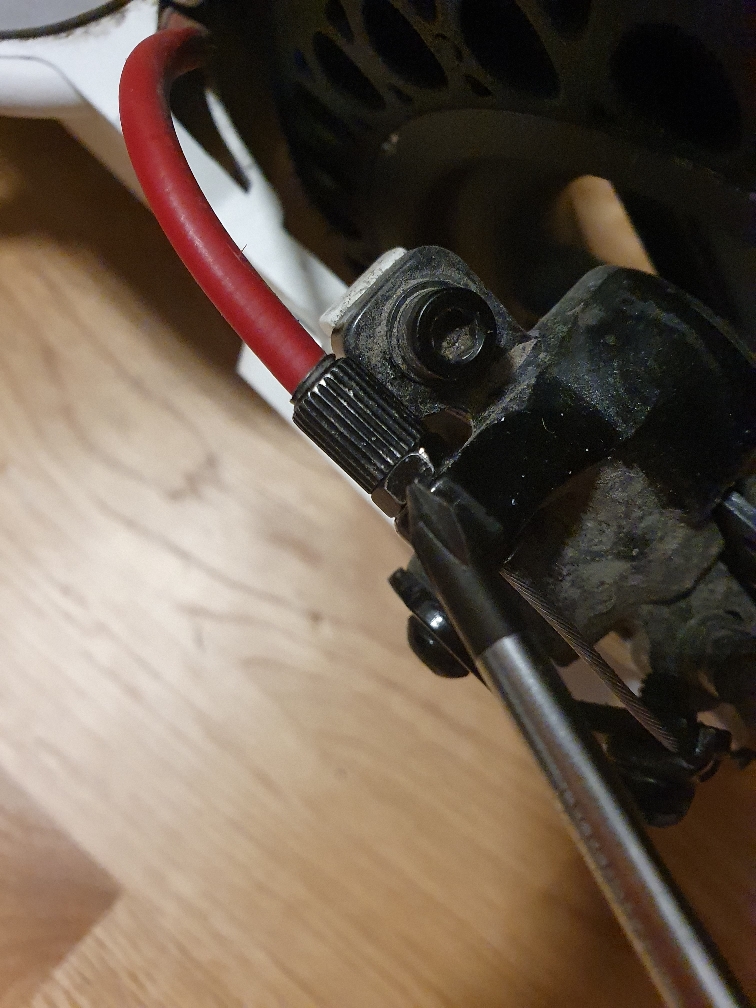

    Du kan börja med att lossa på och sedan dra åt vajern vid skivbromsen. Lossa skruven lite så att du kan flytta vajern, och testa med någon centimeter åt gången.

    Tack, menar du den lilla muttern som jag pekar på bilden? [​IMG]

    Nej, inte muttern, utan skruven precis där du ser att vajern passerar.

    Aha! Provar det! Tack
