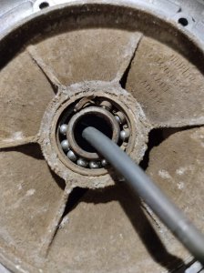

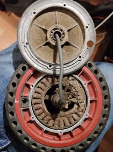

    Ja jävlar, jag köpte en defekt m365 pro för en femhunka. Den startade inte och framhjulet kärvade.
    Trodde i min enkelhet att det bara va modermodemet som blivit bränd pga kers, osv så att framhjulet hamnat i något konstigt läge o låst sig. Spenderade lika mycket på ett nytt modermodem och display och döm om min förvåning när den hoppade igång men framhjulet snurrade väldigtväldigt konstigt. Började riva i det och hittade det här

  17. maccis
    maccis Ultra Droid Medlem
    5 aug 2009
    1 384
    752
    Finns billiga framhjul inkl motorn på AliExpress för några hundringar.

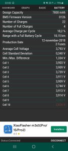

    Hallå! Har en m365 som inte vill ladda.
    Har läst runt på olika forum men hittar fan inte svaret på min fråga.
    Lampan på min bms blinkar rött hela tiden. Den går ej att göra reset på. Bifogar bild på status på cellerna. Nån som har tips på vad det kan vara?
  20. maccis
    5 aug 2009
    1 384
    752
    Har du öppnat upp batteriet och kollat att alla bläcken sitter fast?
    Jag hade ett som inte gjorde det. Dock kunde jag reseta på knappen men de återgick hela tiden till att blinka rött.
    Lödde bara fast den och sen funkade de fint.
