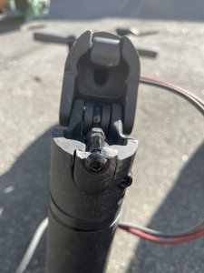

    Vart hittar man bäst reservdelar till denna?
    Ett fäste har gått av för mig.

    Ah, det är denna du behöver: Folding hook/lock & pin -
    Dessa är i stål och ska hålla bättre än fästet/kroken i aluminium. Tyvärr ett vanligt fel på M365 - många byter i preventivt syfte.
    Hoppas du klarade dig helskinnad! Aldrig roligt med brott på styrstången.
    Timpppa gillar detta.

    Tack, det var faktiskt min son som åkte med den när olyckan hände. Men det gick bra, lite skrapsår på ett knä. Ahh nu när jag såg namnet Curious Joe så kände jag igen det. Beställer den förstärkta istället för orignaldelen som är oroväckande svag!
    Tack än en gång! :)

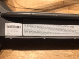

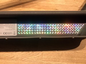

    viber_image_2021-10-25_00-18-09-171.jpg viber_image_2021-10-25_00-18-09-411.jpg Hej!
    Jag köpte en Xiaomi Mi Electric Scooter Essential Lite, för ca 2 mån sen.
    Enligt Produktbeskrivningen är denna modell "IP54-certifierad, och kan spolas av utan att väta letar sig in i elektroniken (ej högtryck)".
    På ett annat forum kom denna fråga upp och med ett svar.
    Fråga:
    "Jag har läst att denne ska vara vatten tålig men ser nu 1 skriver att den är bra fast synd den inte tåler vatten? Så om det regnar kan jag då inte använda en elspark som koster 3000 kr ?"
    Svar :" Den är IP54-certifierad vilket innebär damm- och spolsäker: "kan spolas av utan att väta letar sig in i elektroniken (ej högtryck)". Enheterna är robusta men de bör fortsatt ej brukas i regn för att vara på den säkra sidan då den inte följer certifieringen för regn."
    Då såg jag behovet av att kanske vattentäta den ytterligare undertill. Efter att beställt hem ett skumgummiskydd med tejp så monterade jag den enligt en video på Youtube. Detta extra Batteriskydd och tätning för Xiaomi M365 bottenplatta, passade bra. Men när jag skulle skruva tillbaka skyddet i plast så blev det ju ganska tjockt.
    Om jag drog åt skruvarna hårt tunt om så började plasten böja sig in mot skruvarna och ett mindre mellanrum uppstår. Jag tycker mellanrummet är tight tillräckligt och inte borde släppa in någon väta.
    Jag undrar, hur bra det är för plasten att den bågnar emellan varje skruvhål?
    Jag undrar dessutom om det verkligen behövdes tätas, överhuvudtaget? Eller är det overkill och onödigt för just denna modell - Xiaomi Mi Electric Scooter Essential Lite?
