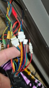

    Blir inte riktigt klok. Beställde en ny dashboard och motherboard då displayen bara tänds och sen släcks. Det gamla moderkortet har en kabel anslutning mer än den nya och på den nya dashboard finns en mer anslutning än den gamla. Vad är vad? Finns det elschema till dessa elsparkcyklar? 20220106_143926.jpg

    Har inge diod på min bms
