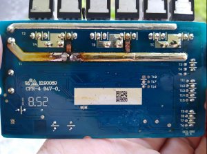

    Tjenare,
    Förra sommaren brände motorn (och kanske nått mer).
    Motorn var helt låst och skootern gick ej att rulla.
    Nu har jag bytt motor och nu rör den på sig. Dock "hoppar" den fram och går inte riktigt att använda.
    Kan man ha råkat bränna nått mer som behöver bytas tro? BMS? Batteriet tycker jag verkar OK och alla celler ser ut att må bra.
    Tack så länge

    Är du säker på att motorn faktiskt brann? Jag hade exakt samma problem som du, men jag bytte bara moderkortet. Det var mosfetsen och ledarna på kretskortet som hade brunnit upp, motorn i sig är ju bara koppartråd och magneter, så ska till ganska mycket för att den ska brinna.
    Så här såg moderkortet ut, man ser tydligt att det har brunnit:
    Förstärkte själv det nya moderkortet med extra ledare och bättre kylning vilket har fungerat klockrent hittills.
    milky81 och nalle gillar detta.

    Tack för svar!
    Nja, inte helt säker på att motorn brann men eftersom att skootern ej gick att rulla och att detta fungerar efter motorbytet så måste det ju vara något fel på motorn? Gick inte att få framhjulet att rulla innan och nu så går motorn och hjulet snurrar, även om det är extremt hackigt.
    Ska ta en titt på moderkortet!
