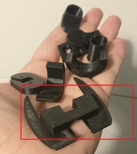

    Jag kollade på eBay nu och hittade hela kitet här: https://www.ebay.com/itm/Starter-pa...349468?hash=item3d4f69f65c:g:uDMAAOSwzRlaGBzq
    Den viktigaste biten är denna - den stabiliserar styrstången mycket bättre än med hjälp av silvertejp och förhindrar att delarna nöter mot varandra:
    Den andra plastbiten som syns längst till vänster i bild används för att skydda kabeln till baklyktan och är också rätt behändig att ha till hands.
    Har bara hittat 3D-ritningarna tidigare, men ingen som sålt färdiga delar. La en beställning själv, får se hur kvalitén är...

    Fick några delar utskrivna av en kollega med en 3D printer:
    -Krok, till kassar mm
    -Skyddet till kabeln åt baklyktan
    -Distans/skydd till styrstången. Min var 0.8mm men ska be om en 0.4mm också. Tänk på att just denna delen ska helst vara gjord av flexibel plast, min blev i hårdplast så får se hur det funkar. Finns även en variant utan "vingarna".
    -Skydd till toppen/knapp. Plasten skrivs ut så tunn att lamporna lyser genom. Ska sätta något mjukare där man trycker på knappen.
    Vad är de två "halvmånarna" på ebay annonsen?

    Bra fråga, jag vet faktiskt inte. Får se var de passar när kuvertet kommer nästa vecka :)
    Ja, du har nog rätt i ett mjukare/mer flexibel plast vore bra för ändamålet. Kan återkomma med vilken typ av plats det var när det anlänt.
