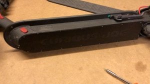

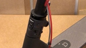

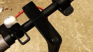

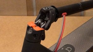

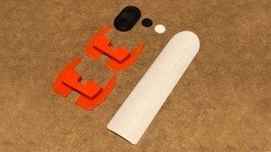

    Jag fick min M365 för någon vecka sedan, hann testa den innan snön. Känns jättebra och av hög kvalité. Lite trött i uppförsbackar dock. Då det är snö ute så har jag haft tid att göra lite moddar.
    Regnsäkrat knappen, kabelskydd under bakre skärmen, inlägg för styrstammen och bytt botten plattan till en stabilare och med infällda skruvar :)
    Inlägget på en ny scooter funkar bra i 0.4mm tjocklek.
    Ser fram emot att snön skall smälta nu ;) parts.jpg sticker.jpg stem1.jpg stem2.jpg plate.jpg

    Var har du köpt bottenplattan? Eller gjort själv?
  12. thejojk
    thejojk Kid Droid Medlem
    8 dec 2017
    49
    62
    Jag har gjort den själv. Kan göra några till om någon är intresserad. Skicka ett meddelande i så fall.

    Det är några som frågat om delar för att modifiera scootern. Jag har lagt upp en annons på Tradera; Sök på: "Xiaomi Mijia M365 Scooter - Modifikationpaket"
    Om någon i forumet är intresserad så kan jag fixa det för 100 kr inkl frakt då jag slipper Traderas kostnader. Kontakta mig i så fall via privat konversation. [Kollade med Admin om det var ok att ge detta erbjudande här - vilket var ok :) ]

    Min kabel till baklyset var ordentligt skavt. Monterade thejoks skydd där idag. Välbehövligt.
    Monterade av bottenplattan när jag skulle trycka tillbaka kabeln så den inte skavde mot hjulet. Passade på att montera tejp på hela undersidan så smuts inte ska fasta så lätt.

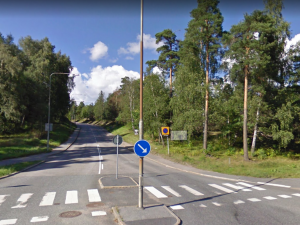

    denna backe, lång men inte så brant: utan motvind minskas hastighet från 25 ner till 16-18km/h
    Google Maps
    denna är kortare men lite brantare: från ca 20 -> 15 km/h, men den låga hastigheten hålls kvar (verkar det som).
    Google Maps
    denna är kort men brant: 25 -> 8-10km/h, backen klaras tack vara att den är kort då hastihetne sjunker hela tiden.
    Google Maps
    Om batteriet är <40% så hastighetsminskning än mer dramatiskt.
