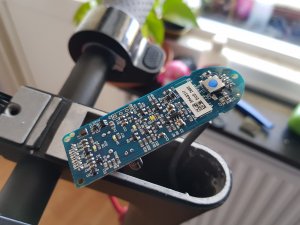

    @thejojk@thejojk eller någon annan - har ni lyckats lösa problematiken kring att det läcker in vatten som sabbar kretskortet? Jag kommer stundtals att behöva ha min scooter ståendes utomhus i regnet.
  5. bernard
    42 755
    48 364
    Ja, det är kretskortet här som är exponerat.
    *Tejpa för av/på-knappen eller köp en plastfilm för ändamålet (finns på ebay bla). Den tar in vatten.
    *Plocka ut kortet som bilden nedan visar och spruta in fogskum i röret
    *Spraya ned kretskortet med kontaktspray: PRF 7-78 Kontaktspray - Spray, olja, isopropanol | Kjell.com
  6. mrworldwide
    mrworldwide Infant Droid Medlem
    15 mar 2018
    Tack för svar! Jag ser ingen bild på hur man plockar ur kortet? Missar jag något här?

  8. bernard
    42 755
    48 364
    En sak till @mrworldwide@mrworldwide - ha alltid styret uppfällt om den står ute. Fäller du ihop den tar sig vatten in i framljuset. Egentligen förmodar jag att man kan försöka täta plastskyddet med silikon, men man vill nog inte göra det helt tätt eftersom ev. kondens inte kommer hitta ut sedan, och då korroderar det ändå. Samma sak med kretskortet.

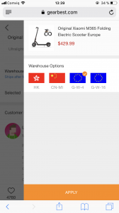

    Ny här och lite nybörjare på att beställa från Asien.. två frågor, hur lyckas ni få scootern för runt 3000kr (i vissa fall under) ink frakt?
    Vilket warehouse väljer ni för att slippa postnords avgifter/ tull osv? Se bild.
    Tack på förhand!
  12. Kiddy
    Kiddy Senior Droid Medlem
    9 maj 2010
    1 169
    421
    EU. Dvs G-W.

    Tack! Vad är skillnaden på G-W-4 och G-W-16
    Skiljer 10$ på dom och båda verkar vara EU?

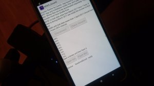

    Har någon här testat att nedgradera firmware på M365 till 1.3.0?
    Det finns visst ett verktyg för ändamålet i Google Play, men jag hittar inte direkt någon som verkar ha testat: m365 DownG – Android-appar på Google Play
    Fördelen med 1.3.0 är att effekten inte sjunker när batteriet går under 50%. Jag tror 1.3.0 har en lite "aggressivare" profil också/lite bättre drag.

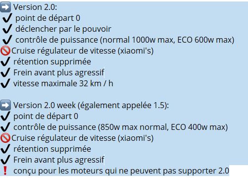

    Här finns även länkar till "CFW" (custom firmware) med versionsnr 2.0: Trottinette électrique Xiaomi Mijia M365 - Wiki OsRemix. Jag är lite osäker på vad CFW innefattar/varifrån det kommer dock. Framgår inte direkt av sidan ovan.
    Är lite sugen på att testa :) Innan man använder verktyget behöver man försäkra sig om att modellen man har är utrustad med dubbla säkringar. Alla som har ett batteri nyare än 1/4 2017 verkar som standard ha två säkringar, men vill man vara helt säker behöver man öppna och dubbelkolla.
    Edit Hittade följande bild i det här franska forumet gällande CFW 2.0/2.0 "Weak":

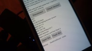

    Edit #2: Börjar med att flasha in CFW 2.0 "Weak".
    Flashprocessen gick utmärkt som bilden ovan visar. Får ta ett teståk senare och se hur den uppför sig.
    Använde appen från Google Play här och filen från den franska wiki:n ovan.
