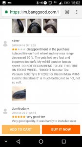

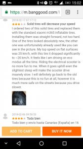

    När det gäller solida hjul så finns det många recensioner som klagar på att de är för mjuka och då tappar fart. Kanske inte är något för 90+?
    Har nu även sett en vit! M365 i Linköping!!
    mike72 gillar detta.

    Har du länk till resensionerna på "mjuka" solida däck?

    Screen från Banggood
