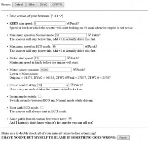

    @DaKKs@DaKKs gr8 länk :):):):):)
    ska testa med dessa inställningar:

    Om jag förstår det hela rätt, så orig Power: 51k, CFWw:27k.
    Jag lägger mig nånstans emellan: 35k
    Jag har iofs ingen aning varför Power värden är inte hela tusental.

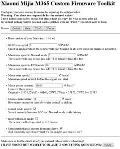

    Jag har testat det i 2 dagar.
    Upplever min config lite svagare än CFWw, men det kan även vara placebo.
    Jag har även sänkt KERS till weak då medium var för kraftig i inbromsning.
    Hastighetshållaren kickar in efter minst 10s (10-30s).
    Ecobyte funkar under färd. Kanske kan man använda sig av ECO när det är halt, för att starta , för att sedan växla till normalläge (Eco mode är mkt svagare), eller när man färdas där det rör sig många fotgängare.
    Det är nog Android som gäller, men det behövs endast för själva programering. HAr du nån i bekantskapskretsen som har Android, så kan personen hjälpa dig med att trimma scootern.
    Det han/hon behöver är själva appen samt den bin-fil med dina värden, som du skapade på dator.
    Det är en väldigt enkel procedur.
    Här är mina värden, men kör med 1.3.4 isf 1.3.8
    Förbrukning ca 8%/km.
    CarlSmooth och bernard gillar detta.
