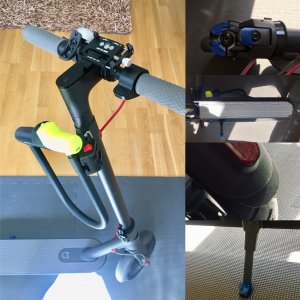

    Hehe.. nu har jag också skaffat M365 från tomtop ca 4300. Köpte kina version + eu apdater men fick hem EU versionen ^^ tog ca 2,5 vecka för att få hem den från orderdatum (inga tullavgifter) från Polen.
    Skit kul att köra runt, dessa moddar har jag gjort på min scooter:
    addat biltema lås.
    addat mobil hållare.
    addat lite rund silikon i bromsljuset + "fena".
    Slimat/sealant däck. ca 16 ml per däck.
    Eltjep runt kickstand med lite gummi i undersidan. (fick bort oljud och ger inte längre märke på kaklet).
    Eltjep i styre (vabration damper), oljat gång-järnet.
    Silvertjepat underplåtten (lättare att rengöra)
    öppnat underredet och möbeltass på batteriet.
    Min är säkert tillverkad i 2018 för att batteriet gjorda från mitten av dec 2017 om det är nån skillnad mellan olika patch.
    uppdaterat FW till 1.3.8 > 1.4

    Billiga moddar som är lätt att få till :)

    Snyggt! Jag körde tejp ett tag också, men det håller inte så länge. De där 3D-utskrivna skydden i plast håller bättre, men tejpen fungerar utmärkt till en början.

    Fundera på att fixa en egen ”3D”-skydd med limpistol eller lite tjockare gummi-plast + buntband som jag sett nån göra i youtube.

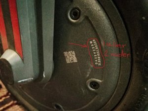

    IMG_20180716_164235-01.jpg Ni som har EU-variant av M365, dvs 16133xxxxxxx (svart) eller 16132xxxxx (vit) har ni 1 eller 2 rader på motorns serienr?
    Samma fråga till er som har china-variant av M365, dvs 13679xxxxxx (svart) eller 13678xxxxx (vit).
    se bilden.

    Har EU modellen svart med 2 rader hurså? Haft den i 1,5 vecka.

    Har EU svart 2 rader haft i ca 3 veckor

    Oki, behöver även svar från er som har haft M365 lite längre, gärna beställda under 2017 eller tidigt 2018
    Det jag försöker klura ut är vilka versioner som har 1 rad och vilka som har 2 rader på sina motorer.
    Misstänker lite samband med räckvidd. Vill få det bekräftat.
    Min china version från april 2017 hade 1 rad (om jag minns rätt)

    Jag har två rader på min motor. Levererades i augusti 2017.

    china eller EU?

    13679, China (svart)

    @bernard@bernard Det var fel svar. Hade förväntat mig ett annat. ;)
    Om fler skriver samma svar så faller min teori.
