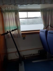

    Har Clas Ohlson 49kr slime i däcken. Nu premiärturen.Båten hemifrån till stadshuset, sen burnout till jobbet. Halverar restiden. Detta är fan grymt
