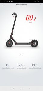

    7
    Jag väger 100+ kg. Denna körningen är efter jag hade flashat mjukvaran till 28km/h samt ökat effekten på motorn. (33000. Org är 51500. Lägre siffra, mer power)
    Mycket backar, och mycket gas/broms. Temperaturen var kanske några plusgrader, var förra veckan.
