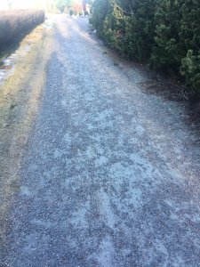

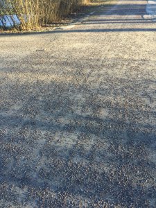

    Beställde åket i helgen från Gearbest lär får sitta lugn i båten ett par veckor.
    Intalar mig själv att det e lite kyligt ute ännu och lär kännas i fejan ;)
    Dessutom så undrar jag om det vore så friskt att ge sig ut när vägarna ser ut så här i kommunen ??
    Mycket lösts och små stenar när snön försvinner.
    Slime ligger på listan oavsett underlag. ;)

    Jag skulle inte åka på det där underlaget. Bor i sthlm och kommer vänta till gatorna är sopade. inte värt alla problem en punktering innebär
