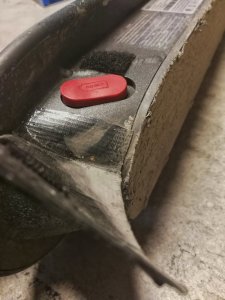

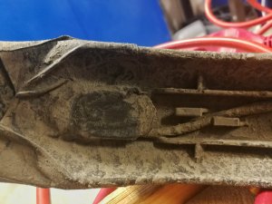

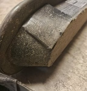

    Då jag tog av bakhjulet så passade jag på att ta en bild som visar att det är viktigt att skydda kabeln till baklyset. Man ser tydligt var det skaver när bakskärmen rör sig (väldigt rent på ett ställe). Kolla även kopplingen i främre delen av bakskärmen att den är tät.
    På de andra bilderna ser man hur effektivt mot smuts är det lilla skyddflärpet för ladduttag.

    Köpte en m365 i December som jag nu kört 40 mil med. Beställde idag ett kit med 10" däck och tillbehör för att få detta att passa, ska bli riktigt spännande att se hur den blir att köra med dessa. Jag kör utan modifikationer i övrigt (egenkomponerad firmware borträknad), problemet med att däcket skaver på kabeln till bakljuset löste jag med att linda sytråd runt sladden och sedan försegla med loctite epoxy superlim.
    Det andra problemet som jag läst och upplevt lite av, nämligen att styrstången blir lealös fixades genom att spänna metallflärpen en aning. Jag har även dragit åt skruven som sitter i mitten av stårstångsgropen som man kan se när styret är i nerfällt läge.
