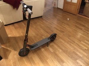

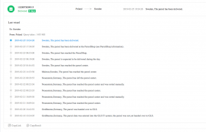

    Grabbar..
    Lyckan är fullkomligt Hon har landat. !!
    Kan inte klaga på Gearbest.
    6 arbetsdagar från beställning så dammar hon in genom dörren.
    Beställningen gjord den 16onde.
    Däcken är stenhård pumpade.
    ihopfällningen sitter tajt så här i början känns det som.

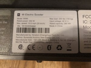

    @Retsam1@Retsam1
    Hur ser du när den e tillverkad ?

    Ladda ner downG appen och kolla "battery info".
