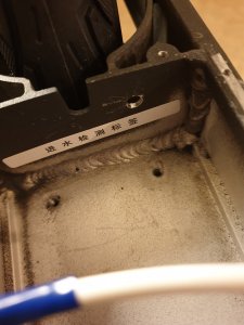

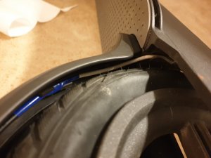

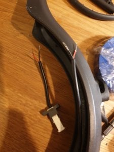

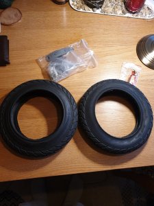

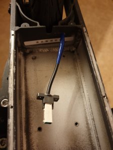

    Fick hem 10" däcken igår, tog 6 timmar att sätta dit det som behövdes. Skillnaden med de större däcken är stor, mycket bättre stötdämpning och så är däckljudet halverat. Har inte märkt av någon förlust av styrka från motorn så det verkar vara enbart positivt omdöme än så länge.
