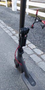

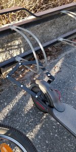

    Jag skaffade ett ihopfällbart lås med kombination. Hade som krav att låset skulle kunna monteras på skotern utan att ta onödig plats och och kod för att slippa lös nyckel som tappas bort. Fungerar rätt bra, lite lurigt att trä genom bakhjulet men funkar efter lite tillvänjning.
