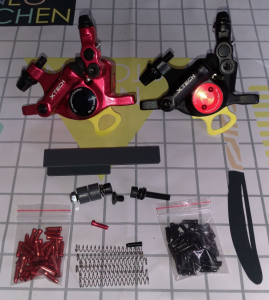

    Anser att en av de roligaste grejerna med M365 förutom alla fördelar som transport medel, är dess möjligheter att modda och personifiera.
    Efter att ha läst en del och bildat mig runt den ger jag mig i kast med att börja modda min M365.
    Det första jag kommer att attackera är säkerheten och därmed bromsarna dessa är på tok för dåliga och som andra erfar kräver en allt för ofta justering.
    Kommer att beställa ett start "kit" från vänner som innehåller det som behövs
    för att installera på ett enkelt sätt en väl testad hydrauliskt bromsok "Xtech".
    (bromsok, anpassad stöd del, skruvar och upphöjningar)
    Om det är någon som är intresserad att hänga på resan så pm:a mig

    Denna modifiokation kan användas då även på PRO-modellen då det är samma bromsok men lite bättre skiva (tror jag).
    Bromsoket HB-100 använder bl.a dualtron scootrar.

    Xtech-HB-100 är välbeprövad i både Dualdron och i M365:a. Ett utmärkt alternativ som utbyte av befintliga M365:a bromsok. Har hittils läst bara fördelar.
    Denna "kit" är anpassad för M365:an.
    Det jobbas och mäts för att säkerställa liknande modd för PRO. Då e det enbart adaptern som kan vara i frågan och behöva en mindre korrigering.

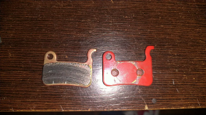

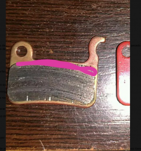

    Ytterligare betänkligheter.
    En 110mm eller en 120mm bromskiva är inte avgörande på hur effektivt bromsarna är. Det är fortfarande den hydrauliska bromsok'et som är den stora faktorn.
    Några skillnader är möjligen att bromsbeläggen på en Xtech-HB-100 kommer att få en jämnare slitbana på en 120 vs 110 där de kommer till korta på ynka 1mm.
    (Anser det vara forsumbar i relation till säkerheten)
    De flesta jag talat med tycker att redan med orginal skivan på 110mm så upplever dem avsevärd skillnad. Säkerheten/Tillförlitlighet och känsla att kunna reglera utan tvärr kast och överraskningar.
    Har man en säker bakbroms kan man möjligöra/frigöra/minimera slitagen av motorbromsen som kan påverka BMS'en i längden.
