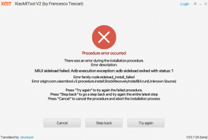

    @jnsson@jnsson Hur gjorde du för att låsa bootloader?
    Vad jag försöker åstadkomma:
    Har xiaomi.eu stable nu. Måste över till den ROM telefonen kom med från elgiganten, vill minnas att det var global och låsa bootloader.
    Försöker med det nu men får bara error i xiaomiTool V2
    Använder Mac

    Via CMD, använde inte den där appen alls. Försökte först med MiFlash, men där lyckades jag haft, vilket gjorde att jag trodde jag hade brickat den. Då den lyckades låsa bootloadern men inte installera mjukvaran, eller något, för jag kom bara tillbaka till Fastboot, men via CMD så lyckades den ändå lägga in mjukvaran och bootloadern är låst efter det

    Någon tutorial du följde?
    När jag extraherar global rom innehåller den inte någon flash-all.bat fil.
