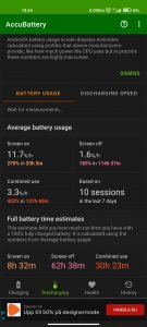

    Förbrukning före uppdatering till MIUI 12.5:

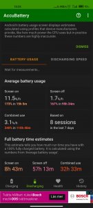

    Förbrukning efter uppdatering till MIUI 12.5:
    Slutsats: Mycket liten skillnad. Snarare lite sämre batteritid efter uppdateringen, men skillnaden är så liten att det lika gärna kan ha berott på skillnader i användning mellan testperioderna (även om jag försökte hålla mig till normal användning).

    Tack! Lite som jag misstänkte. Att MIUI 12.5 skulle ge påtagligt bättre batteritid var nog mest placebo som folk upplevde. Min erfarenhet är att uppdateringar väldigt sällan gör någon stor skillnad på batteritiden. Dock tycker jag 11-12 % i timmen med skärmen tänd är rätt bra. Låg själv på runt 15-16%. Vet inte varför du lyckas få så pass mycket bättre siffror. Vad använder du telefonen till när skärmen är tänd?
