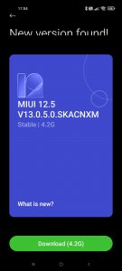

    Någon som laddat ner denna en ännu?

    Tror inte du kan uppdatera via OTA utan du måste nog flasha in den via fastboot manuellt.

    Nej, det är superenkelt. Du laddar bara hem zipfilen från Xiaomi EU.s hemsida på datorn sedan zippar du upp den. Efter det stänger du av telefonen och startar den igen medan du håller volym-ner intryckt så den hamnar i fastboot mode. Koppla telefonen till datorn med usb-kabel och dubbelklicka på filen "windows_fastboot_update_rom" eller "windows_fastboot_first_install_with_data_format". Den första filen uppdaterar bara den befintliga installationen och den andra leder till en "fabriksåterställd" installation där alla filer på enheten rensas bort. Ta dock backup innan på viktiga filer ifall något skulle gå fel även om du väljer det första alternativet. En annan variant är att skippa att uppdatera tills vidare. Jag kör MIUI 13 nu på min 11 Pro och det är verkligen små skillnader mot 12.5 eller 12.6. Ett nytt typsnitt typ och inte så mycket mer vad kan se.

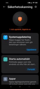

    Vad är det för betalning dom menar,det här dök nu?

    Antagligen något som har med betalning, NFC eller liknande?

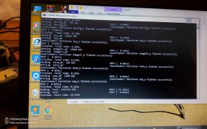

    Har gjort allt enl din beskrivning och undrar hur lång tid flashandet tar. Står att den är klar som du ser på bilden jag bifogar.
    Körde endast flash för "windows_fastboot_update_rom"

    För mig ser det ut som om den ju är klar.

    Det kan ta en stund. Sedan startar telefonen om av sig självt så det bästa är bara att vänta tills den bootat upp MIUI. Ibland kan det ta runt 10 minuter innan den bootat upp systemet igen från att den startat om telefonen men antar att det är när man jag gör en "clean" flash inklusive omformatering.

    Japp det tog några minuter.
    Inga större skillnader ännu med miui 13 än miui 12.5
    Förutom att jag har kinesiska temabutiken, tidigare hade jag den globala

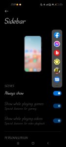

    Jo, ngn ny funktion som tex sidopanel, sen är det mkt svengelska på EU romen (menyspråk) men det får man leva med.:)

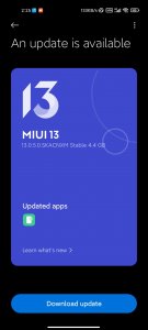

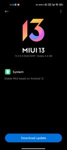

    Nu så fick jag ota på min 11 ultra China rom
    Screenshot_2022-01-09-02-25-11-351_com.android.updater.jpg Screenshot_2022-01-09-02-25-30-459_com.android.updater.jpg :D
