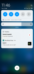

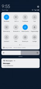

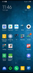

    Om jag drar ner rullgardin ser jag det, men jag vill ju ha en notifikation som syns längst upp i andra bilden.

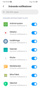

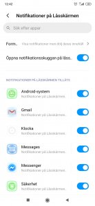

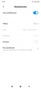

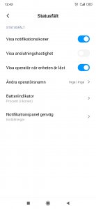

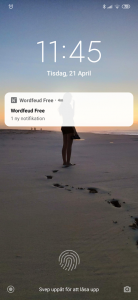

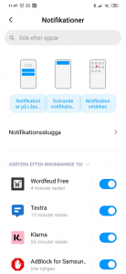

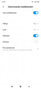

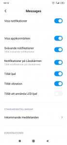

    Hur ser dina inställningar ut då?
    Mina ser ut som på bilderna och jag har valt att få notifikationer på Låsskärm, rullgardin (svävande notifikationer) och som en siffra vid appen.
    EDIT: Det blev lite knasigt med bilderna, men det kanske går att förstå ändå?

  15. Page03
    Page03 Teen Droid Medlem
    Joined:
    Jul 28, 2015
    Messages:
    250
    Likes Received:
    252
    Fello, Telenor
    iPhone 16 Pro
    Fello, Telenor
    iPhone 16 Pro
    Iphone 13 mini
    iPad Pro 12.9, iPad gen 10
    ATV, Chromecast, Android TV
    Knepigt borde funka tycker man , men du kan alltid prova att sätta prioritet till Hög istället för Låg
