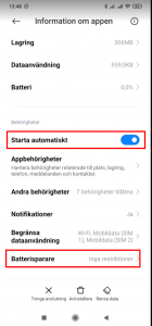

    Gå in under appens inställningar (i systemet, inte appen i sig själv) och se till att "starta automatiskt" är ibockad samt att batterisparfunktion är satt till "inga restriktioner". Då bör det inte bli några problem.

    Kör med dessa inställningar och ändå vill det sig inte tyvärr. Tack ändå!

    Jag hade samma problem, men att switcha av och på växeln nedan hjälpte, fast att den var aktiverad från början. Sedan batterispar, såklart.
