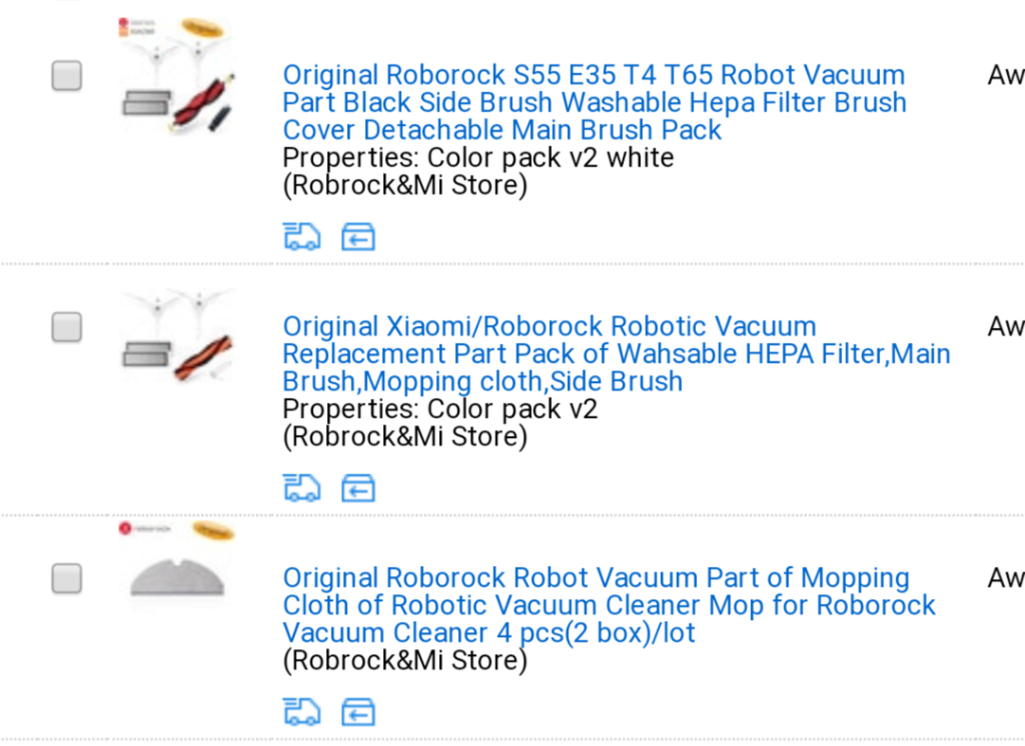

    Jag har en S5 som jag inte moppar med.
    Beställde 2 paket (mittenraden på screenshoten och borste utan avtagbara ändar)
    Brorsan har S5 Max och moppar med sin, han envisades även med borstar med avtagbara ändar och köpte även några moppar.
    Anledningen till att jag tog utan avtagbara ändar är för att jag inbillar mig att det blir fler grejer som kan strula. Tycker det går fort att rensa borsten med en exacto kniv iaf så kör på med "vanliga"
    Oki, håller dessa lika länge? Vi har kört vår S5 sjukt mycken sen jul och allt känns fortfarande som nytt. Har läst massor om kopiorna från wish och där var inte många som var nöjda med kvalité och hållbarhet.

    På min S5 max så är det 5st "blad" på side brushen. Dessa på bilden har bara 3st blad?

    Ja, du har den nya silikonborsten på S5 Max. Den med 3st nylonblad fungerar lika bra och passar s5 max. Jag har haft en och samma sidoborste sen jul och den har hållt mycket bra [emoji106]

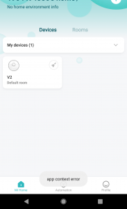

    Xiaomi Home appen ger felmeddelandet "app context error" när jag klickar på dammsugaren och inget händer. Jag har senaste versionen av appen, version 5.8.38, under Android 10. Trycker jag på 'penseln' i övre högra hörnet så startar den men jag kan aldrig se några rum...

    Du kan försöka att ta bort dammsugaren och sen lägga till igen.

    Fick en nyare version 5.8.40 som fungerar :)
