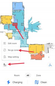

    Tjena. Jag köpt en s6 maxV nu efter jul.
    Tänkte kolla vad som är smartast nu när man ska starta upp den. Ska man ta bort allt från golvet (soffbord, gran, stolar, blommor, m.m) så att den kan kartlägga så mycket golvyta som möjligt första gången eller ska man låta allt stå kvar där det kommer stå sen?
    Och om den nu kartlägger att ex. granen står mitt i vardagsrummet, kommer den undvika den ytan hela tiden sen eller märker den att där inte är någon gran sen och uppdaterar kartan? Tänker att om man möblerar om och så också, uppdaterar den automatiskt kartan av sig själv?
    Och hur gör man om man vill att den en dag i veckan Ska köra nere i källaren? Är det bara att sätta ner den där så kör den automatiskt?
    Tack för alla svar! :)

    Plocka undan bara små saker som enheten kan "tugga in". Vi har t.ex småbarn och hund så alla möjliga leksaker måste blockas undan innan vi startar enheten. För julgran kan man markera ett no-go zone som kan tas bort senare. Trevliga maskiner dessa (vi har en S5 som har kört nu 256 timme) :)
    PS vi använder inte moppen till den.
    PS2 var försiktig att det ska inte vara något alldeles för blöt på golvet annars finns risk att suger upp vätskan och går in fläkten. (gör reparation på dessa enheter och har sett ett och annat:) )

    Behöver man flytta granen nu första gången eller hur gör man då det blir en no-go zon om granen står kvar på sin plats? :)

    Du behöver inte flytta något. Bara markera platsen där granen är som en no-go zone

    Jo men rummet är inte kartlagd än eller den kommer kartlägga det så fort den kör in i det rummet så man kan pausa städningen och sen göra en no-go direkt?

    Just det! Du har helt rätt! Glömde bort att den har inte kartlagd än :P

    Edit: att pausa när den kartlagt ett rum och sen lägga till en barriär eller no-go zon var ju jätte enkelt :)

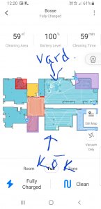

    Screenshot_20210108-161541_Roborock.jpg Just nu verkar min dammsugare fått covid19... När man startar den och den ska börja dammsuga ett annat rum än där laddstationen står så istället för att ta närmsta lättaste väg till det andra rummet så kör den in under köksbordet och börjar yra runt.
    Samma sak efter att den är klar med städning och ska tillbaka till laddstationen så är det precis som den glömmer var den finns. Då kör den bara runt på måfå i kanske 5-10min innan den hittar ut till hallen och därifrån kör tillbaka till laddstationen.
    Och ibland städar den bara halva rummet sen säger den att den är klar och sen inte hittar hem typ.....
    Överst ser ni en bild när den avslutat städningen mitt i vardagsrummet Och sen sagt att den var klar....
    Så har den inte gjort innan utan då har den hur smidigt som helst åkt mellan rummen och hittat tillbaka till laddstationen utan några som helst problem.
    Någon som råkat ut för samma eller vet vad man kan göra?

    Min dammsugare betedde sig på liknande sätt en gång. Det var som att robot och kartan var helt ur synk. Jag löste det genom att ta bort den sparade kartan och låta roboten mappa upp hemmet igen från början. Den har städat som vanligt sedan dess.
    Map saving ska man låta vara på.

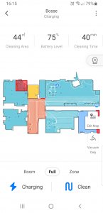

    Någon som har något bra förslag på varför min robot inte riktigt klarar av dammsugningen under vardagsrumsbordet men den klarar det under köksbordet utan problem. Bifogar bild så ser ni skillnaden.
    Alla stolar hänger uppe på bordet både i vardagsrum och i kök, så inget som är i vägen.
    Men i vardagsrummet är där en matta med många olika färger, både mörka och ljusa men ingen matta i köket. Om det kan vara det som stör kameran kanske?

    Jag har hört att vissa med Roborock har haft problem med att den inte vill städa om det är en svart matta, och förklaringen sägs att det är sensorerna som ska upptäcka trappor, så att den inte åker ner för trappan, som tror att det är en trappa eller stort avstånd där.
