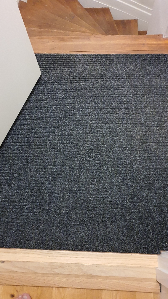

    Kan ju vara så faktiskt. Kan vara de mörka partierna den inte tar! Så du kan vara på rätt spår där!

    Prova tejpa över cliff-sensorerna... Om det nu är så att du inte har trappor eller random grop som den kan trilla ner för [emoji13]
    Vi har tejpat över på våran robot då den körde som en blind höna på våran gråa matta.

    Är tydligen ett lotteri ang mattor, denna är inga problem för min. Och i köket har jag schackrutigt golv[​IMG]

    Jag har 3d printat lock till sensorerna så att den kan köra över svart.
    Svart gör att inget ljus reflekteras och då tror dammsugaren att det är ett stup. Har bland annat en matta i hallen som är vit med svarta mönster, där körde den tidigare väldigt hackigt.
    Viktigt att tänka på ifall man täcker sensorerna är att om man har trappor eller andra stup som inte är avgränsade på något annat sätt så kommer roboten att köra rätt ut för trappan/stupet.

    Har täckt över sensorerna med silvertejp, då säger den bara error 4, clean cliffsensors... Så att tejpa över funka inte direkt.
    Edit: När jag väl googlade det så fick jag upp att man skulle sätta vit tejp, så tejpade dit vitt papper över sensorerna och då fungerade det.
    Nu dammsög den hela mattan utan problem. Lite dumt att man inte kan välja att man ska avaktivera de sensorerna om man inte hat någon trappa den kan trilla ner för eller liknande.
