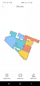

    Nu inser jag att senaste uppdateringen kommit och man kan namnge rummen! På s6an (firmware 3.4.5_0524) i mi home appen Och finns även ett nytt läge som heter gentle som är som s5ans moppningsläge, (y)

    Finns inte för mig trots nyaste firmware, kanske nån app-uppdatering som inte kommit till mig...

    Samma här. Kan inte döpa rummen....?

    Finns för mig genom Roborock-appen. Jag kör inte Xiaomi.
    Appen ger till och med förslag på vad som kan vara ett rum

    Har prövat Roborock appen, men den kan inte slutföra installationen. Har återställt "Rocco" 4ggr. idag utan att den funkar.

    Nu är funktionerna borta.. :o
    Så och namnen på rummen med.. så vet inte vad som hände

    Ah fick svar nu att den är tillbaka nästa vecka

    Det jag märkt är att s6 kan spara 3st rum medan s5 endast kan spara 1 rum.
    S6 städar snabbare, skulle tro ca 20 min snabbare när båda städar ca 1h 40min till 2h.

    3 stycken kartor menar du.. inte rum?
    Däremot kan s6an spara rum och även döpa dom (uppdateringen har släppts för vissa redan , och för andra bör den komma nästa vecka)

    Nej s5an kan inte spara enskilda rum. Du kan däremot välja en zon på din karta i s5..men du behöver en s6a för att köra schemalagd rumssstädning (out of thd box)

    Hej Jag köpte s5an då det var svårt att hitta s6an. Betyder inte inställningen i map saving mode att man kan välja enskilda rum? Betafunktionen uppe till höger.
