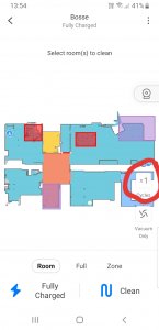

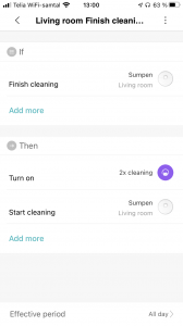

    Fråga: hur får jag Roborock att köra längre i ett rum eller flera gånger i följd?
    Jag tycker att dammsugaren ibland städar för kort stund och önskar att den kör längre eller flera gånger. Jag har provat använda funktionen Automation i appen Xiaomi Home-appen där min avsikt är att när den har kört klart så ska den köra igen (se bifogad screenshot), men det tycks inte triggas, istället åker den som vanligt tillbaka för laddning.
    tips?

    Om du schemalägger städningen då? Nu vet jag inte hur länge sumpen tar att städa, men säg 5 minuter så kan du ju göra såhär:
    Tex:
    Starta 12.55
    Starta 13.01
    Starta 13.07?

  16. Sika85
    Sika85 Infant Droid Medlem
    14 feb 2021
    just det, så kan jag ju göra :) det blir inte lika ”rent” (no pun intended) jämfört med om den triggats, nu kommer den ju åka tillbaka först och docka. Men jag tror det möter mina behov. Tack!

    Jag har s6 MaxV och där kan jag i Roborocks appen välja om den ska köra 1, 2 eller 3 cykler. Så då kör den ju varje rum så många gånger som jag väljer. Kanske kan göra något sådant också?

    Finns tyvärr inte på Mi Robot vacuum. Iallafall inte på min Vaccum Mop Pro :/

  20. Sika85
    14 feb 2021
    hm jag testar det nu. Oklart än dels om jag kan göra det per rum och om den håller fast vid vid nästa schemalagda körning eller om det bara är en gång
