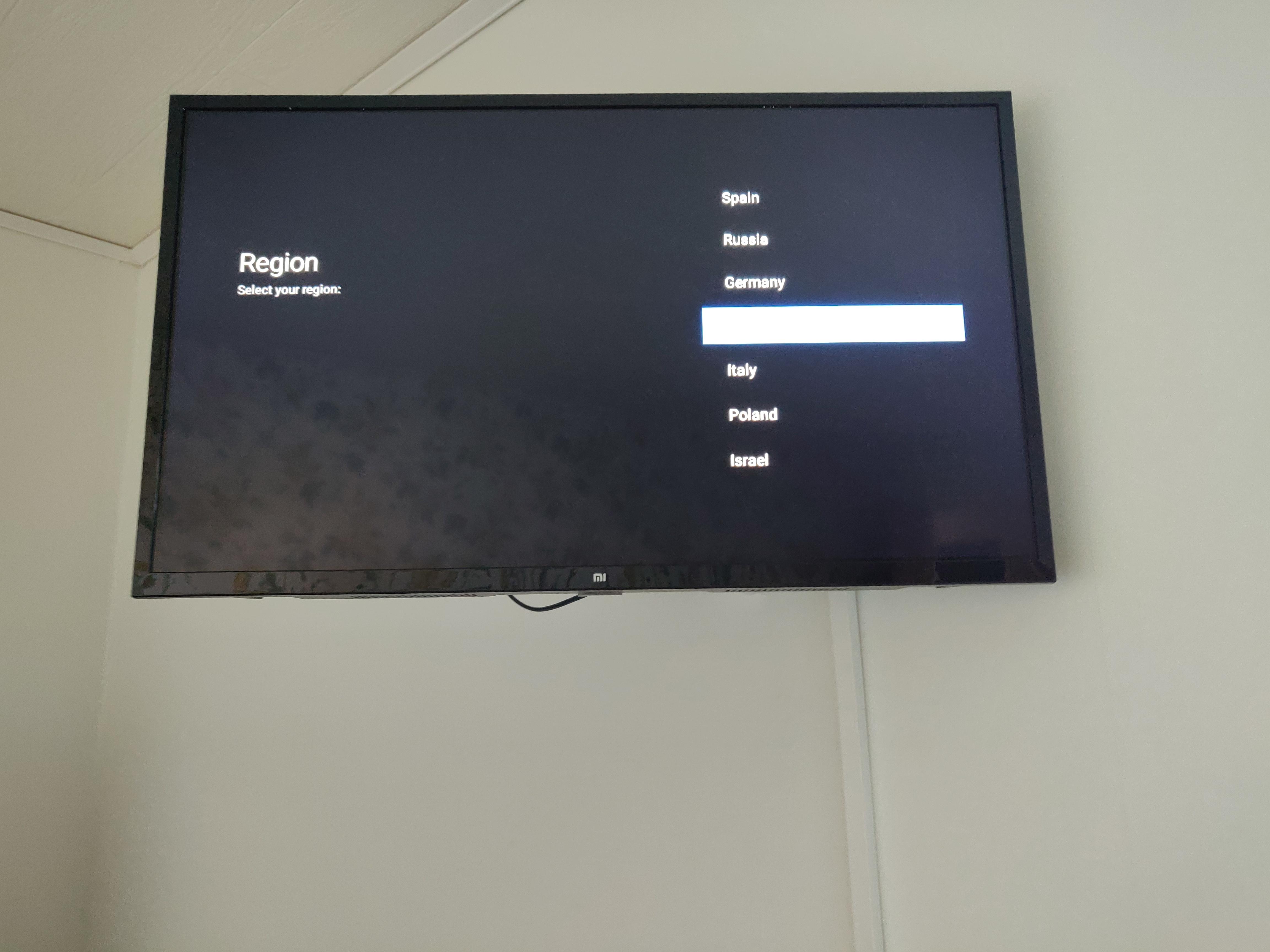

    Jag köpte mig en Mi TV 4A 32 från Netonnet men lyckas inte hitta Comhems digitala kanaler. Någon som vet om TVn har stöd för DVB-C överhuvudtaget? Enligt netonnets hemsida ska den ha det men på xiaomis hemsida hittar jag inget om det.

    På netonnet hemsida säger den
    Digital TV-mottagare DVB-C, DVB-T2
    Antagligen söker du kanalerna via Analoga istället än digital, sedan gäller de också att du har comhems inställningar baserad på din region i landet.
    Här har du dem för län för län
    https://www.comhem.se/asset/2zxwgcm...61/grundinstallningar-for-digital-tv-data.pdf

    Hittade ingenstans att fylla i Nätverks-ID/Nätnummer så återställde enheten för att försöka finna det. Men jag förstår inte vad jag ska välja i denna meny? Har jag fått en importerad variant? [​IMG]
    Tog Tyskland för att komma vidare.

    Hittade det till sist under avancerade inställningar. Men det hjälpte föga då den fortfarande inte hittar några av de kanaler jag har tillgång till. Jag tror mer och mer på att informationen från Netonnet är felaktig och den inte har stöd för DVB-C.

    Nu har jag fått prata med Xiaomis tekniska support och vi har kommit fram till att felet troligen låg i just valet på bilden. Bor man i Sverige skall man tydligen välja Polen i detta steg för att allt ska fungera felfritt. Valet Tyskland som jag tog var tydligen bra om man bodde i Danmark. Så det kan ju vara ett bra tips om andra stöter på samma problem.
    Skulle tydligen vara en uppdatering på gång som skulle lägga till Skandinavien i denna lista.
